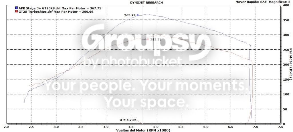

    Acá les comparto la graficas de dinamómetro de nuestro Jetta 1.8T APR Stage 3+. Estuvimos en el DJ de JyC y tuvimos la oportunidad medir el carro. Muy cordialmente Carlitos me dio acceso a todos los Jetta 1.8T con Big Turbo y les quería presentar un compartido de nuestro set-up Vs. Diversos otros 1.8T que se han armado. El fin de este comparativo no es hacer quedar mal a nadie ni mucho menos desmeritar a ningún preparador, simplemente es hacer una comparación lado a lado de nuestro vehículo contra otros con modificaciones muy similares.
    Estas son la modificaciones mecánicas de nuestro Jetta 1.8T:
    • APR Stage 3+ Kit (GT28RS Modificado por APR)
    • Inyección de Metalon Snow Performacne
    • Full Escape 3”APR
    • Intake Original con panel K&N
    • Intercooler Neuspeed
    • Intake Manifold SEM
    • Muchas mas que no son relevantes……
    Vale la pena recalcar, que nuestro Jetta paso con gasolina ELF.
    Tengo los datos de 5 Carros que tienen un set-up muy similar, por lo que entiendo la mayoría tienen Supporting mods; CAI, Escape, Intercooler, etc. Espero que a ningún dueño le moleste que use su carro como punto de comparación. Creo que todos tienen Software Turbochips, si me equivoco me corrigen.
    • Andres Riaño con un GT28RS
    • Lamus con GT25
    • Paisa con GT2871
    • Rojo con GT3071
    • Alvaro T con IHI VF22
    Estos fueron los resultados.
    APR Stage 3+ vs GT25 (Lamus) Turbochips
    HP
    TQ
    APR Stage 3+ vs GT28RS (Riaño) Turbochips
    HP
    TQ
    APR Stage 3+ vs GT2871 (Paisa) Turbochips
    HP
    TQ
    APR Stage 3+ vs GT3071 (Rojo) Turbochips
    HP
    TQ
    APR Stage 3+ vs VF22 (Alvaro) Turbochips
    HP
    TQ
    También pude hacer una comparación de los carros en una pasada por todos los cambios tipo “Drag” aunque no para todos los carros había data.
    APR Stage 3+ vs GT871 (Paisa) Turbochips
    Estas fueron todas. Quedamos muy satisfechos con los resultados, la curva es muy pareja, especialmente a altas RPMS, también nos alegra poder obtener estos resultados con un turbo relativamente pequeño que tiene muy poquito lag. Creemos tener el 1.8T más potente de Colombia y ojala pronto podamos tener el más rápido también.
    Espero les guste esta comparación.

    Muy buen resultado indudablemente. Me alegra mucho por mi amigo Pedro y es una verdadera lástima que por factores ajenos no se hubiera podido ir con un tiempo en esta pista.
    Se nota el parecido de la forma de cargar de los dos que tienen GT28rs. (el que era mio con kit ATP). Lo digo por el sitio en donde tienen el torque máximo, con solo 100rpm de diferencia. Un dato que deberían publicar para hacer las comparaciones mas comparables (valga la redundancia) es a cuanto boost estaba el Jetta APR vs. los otros al momento de la prueba.
    Y tienen una confusión. El que llaman "rojo" tiene GT25. El que llaman "Lamus" tiene GT30.
    También recalcar esta comparación, que es más justa peras con peras, ya que ambas tienen un valor similar, cercano a los us$1800:
    GT25 ATP J&C/TurboChips (azul) vs. K04 APR (rojo):
    HP
    Torque
    Muy satisfechos con los resultados y desde ya creemos que la mejor relación costo/beneficio la tiene este kit.
    Una relación rápida nos da para el GT25 alrededor de 16 dólares por caballo adicional, vs. aprox 30 dólares por caballo adicional del kit APR k04, y 24 dólares por caballo para el APR Stage III basado en GT28rs.
    Última edición por turbochips; 12/10/2010 a las 15:34

    Charlie, no creo que sea el de Will.
    Andres,
    La verdad si estamos bastante contentos con los resultados, sin ofender, esta muy por encima de estos otros, especialmente en la parte baja y la forma que mantiene la potencia y el torque.
    De lo que dicen los files de cada carro, estas son a las PSI que paso cada uno:
    • Andres Riaño (GT28RS) 20 PSI
    • Paisa (GT2871) ?? PSI
    • Alvaro T (VF22) 22 PSI
    • Lamus (GT3071) 17PSI
    • Rojo (GT25) 19 PSI
    • Mogollon (APR) 23 PSI

    De acuerdo, esta es una comparación muy objetiva. Nosotros por lo menos no nos ofendemos porque TurboChips solamente hace el software y esta muy clara la diferencia de hardware ATP o IHI vs. APR. Seria bueno que publicaras el video que existe por ahi de la configuración de ese kit.
    Por el contrario creo que lo que aquí se demuestra es que logramos sacarle lo mejor que se puede a los ATP..... tal vez algún dia nos den la oportunidad de hacer un software para esos kits APR..
    Esta bien Andres, aunque creo yo que el éxito de este kit es la combinación de las dos cosas (Software + Hardware) ya que son exactamente esos componentes los que fueron la base para desarrollar el software y lo que hace que funcionen tan bien en harmonía. De nuevo, sin ofender, pero creo que este software es uno de lo más desarrollados para 1.8T. De hecho le cuento que el software ni siquiera cabe en la memoria estándar de la ECU y toca soldare un CHIP de APR para poderle cargar el software, que es bastante pesado.
