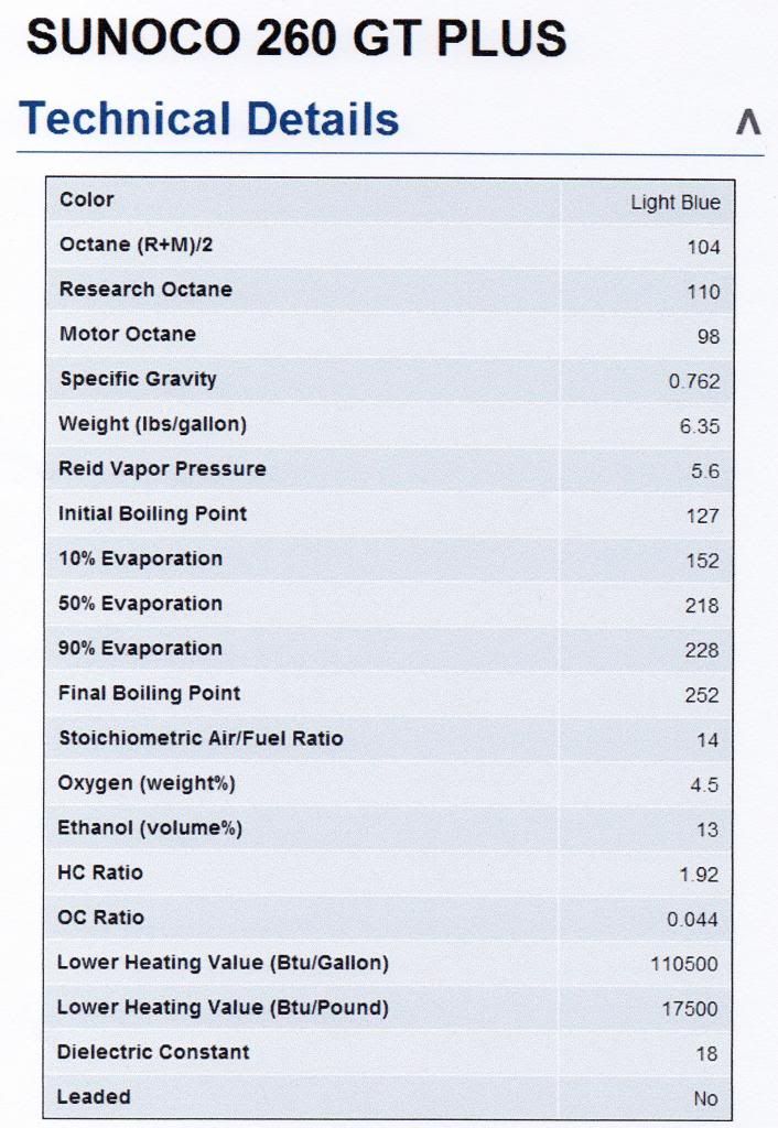

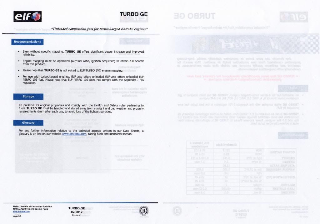

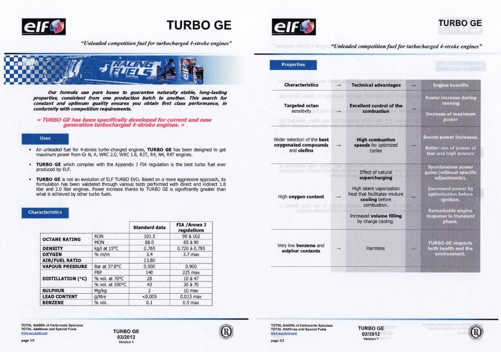

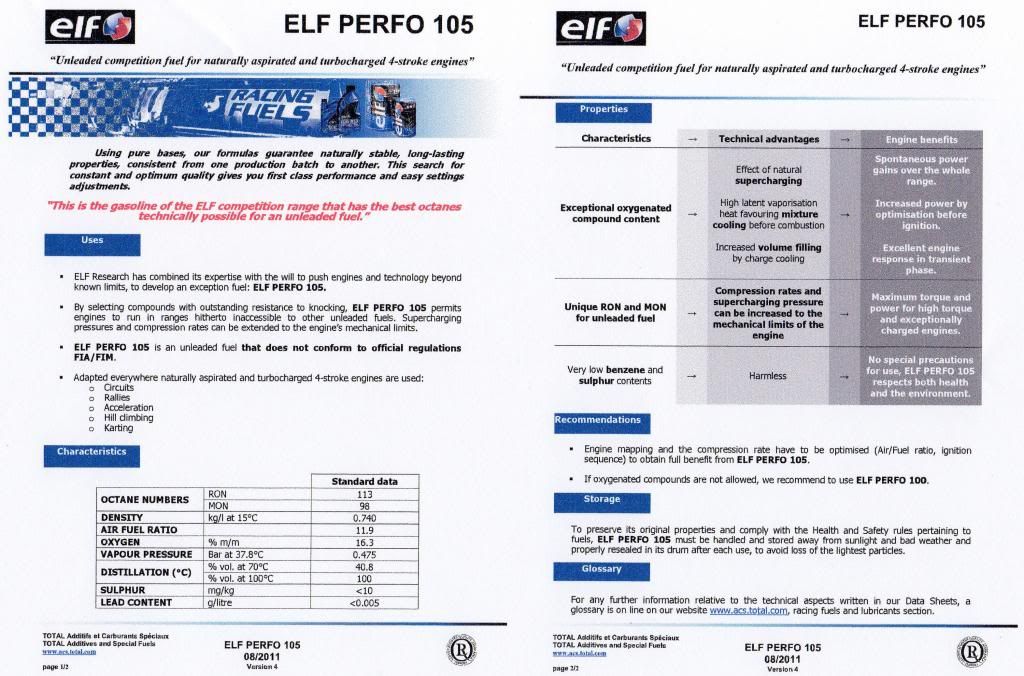

Que bueno es saber que ya hoy en día podemos disponer de Gasolina de la mejor calidad ( sin demeritar la nacional, con la que se han tenido excelentes resultados)
quisiera que expusieran su opinión obre que factores en especifico / datos técnicos que les haría inclinarse mas hacia una gasolina o la otra, y para que categoría consideran que la usarían:
Circuito / Piques
Para determinar esto es mejor todas las partes por separado, Octanaje, Capacidad Calorífica, nivel de oxigeno , calidad y precio.
