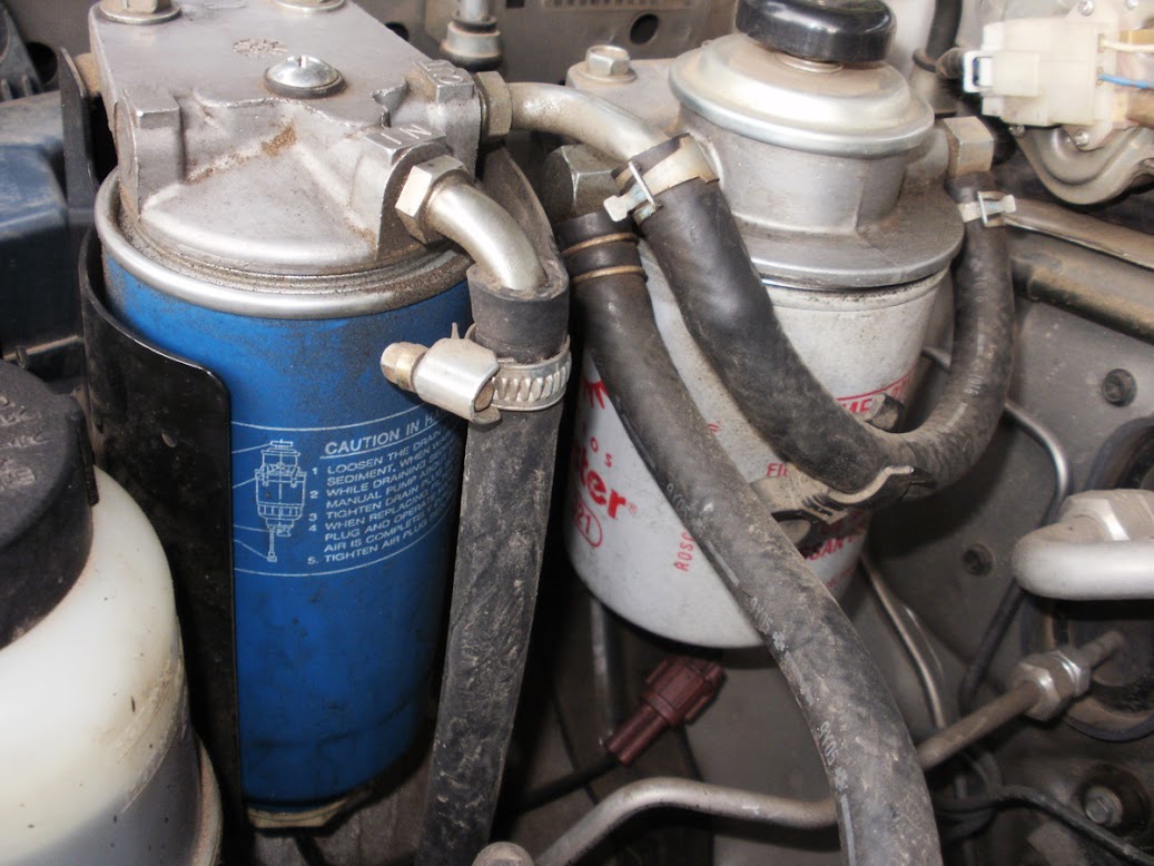

La mayoría de estos vehículos de "contrato" son llevados a áreas rurales donde la calidad del diésel o ACPM no es la mejor, por eso Nissan ha tomado medidas preventivas que no tienen otros fabricantes y ha puesto una barrera triple de filtrado al combustible que llega a los inyectores, se trata de dos filtros y una "trampa" para evitar que llegue agua al sistema, con esto se garantiza una excelente protección a partes costosas del motor como son los inyectores.
Cada cierto kilometraje es necesario retirar el exceso de agua de la "trampa", esta se encuentra detrás de la persiana y adelante del radiador, basta con tener el motor apagado y frío, dar vuelta a la tapa que se muestra en la siguiente imagen y dejar salir el agua hasta que salga ACPM. Luego nos aseguramos de cerrar bien la tapa y listo.

Andres, excelente review, hace un año mas o menos ud me ayudo con datos sobre camionetas "para contrato" y me acorde cuando lei esto por el tema de los tres filtros, lo unico q evito q esa ocasion comprara nissan fue q no encontre la d22 d bomba inyector pandereta y no como esta np3000 q tiene common rail y el tema de la altura d la cabina atras y me fui por una hilux td. A hoy dia, puedo sacar otra, cual me recomendaria?

Veo que los fabricantes tienen ahora como tendencia a colocar los dos filtros y la trampa de agua como equipos estándar para Colombia.

Gracias por el review, bastante interesante el tema de filtrado del ACPM.
