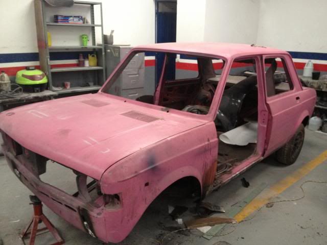

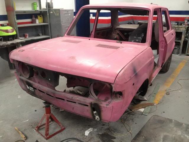

A continuación una foto de como recibí el carro ya hace mas o menos 4 años
Despues de recibir el carro cometi un gran error y fue desarmarlo totalmente sin tener un plan a seguir con el carro por lo que este se quedo tirado por un par de años en un taller donde pague pero nunca realizaron el trabajo de pintura, cuando regrese al pais fui y retire el vehiculo de ese taller y lo lleve a uno de veerdad donde el trabajo fue un poco costoso pero valio la pena.

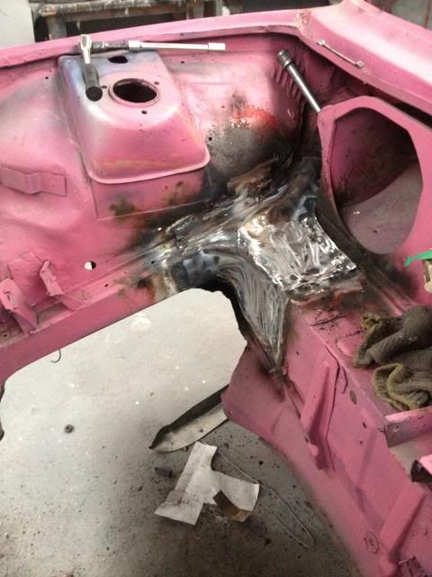

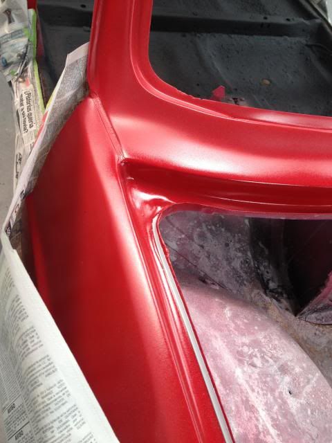

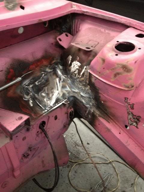

Se comenzaron a realizar los refuerzos en las puntas del chasis donde mas sufren estos vehiculos

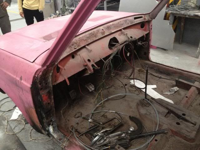

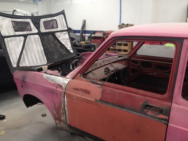

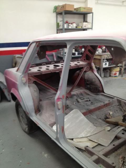

Luego de esto sigue el interior y las batientes que requerían un buen trabajo

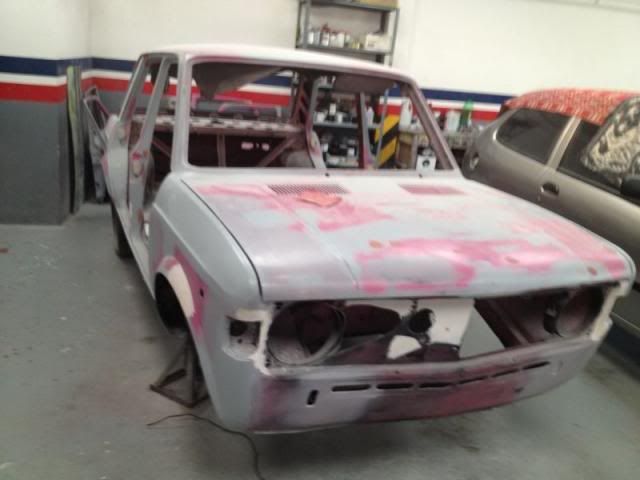

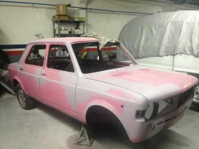

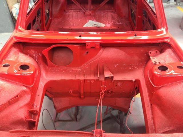

Ya despues de haber realizado los trabajos de latoneria y soldaduras se continuo con el detallado

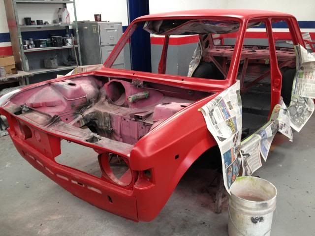

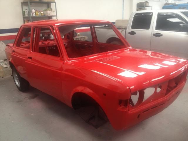

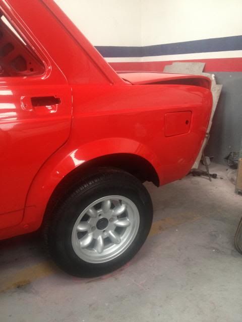

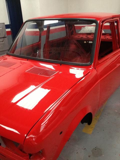

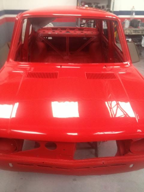

Y llego el momento mas esperado después de 4 largos años de trabajo

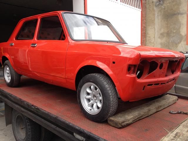

ESTE FUE EL RESULTADO FINAL
