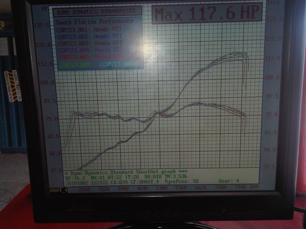

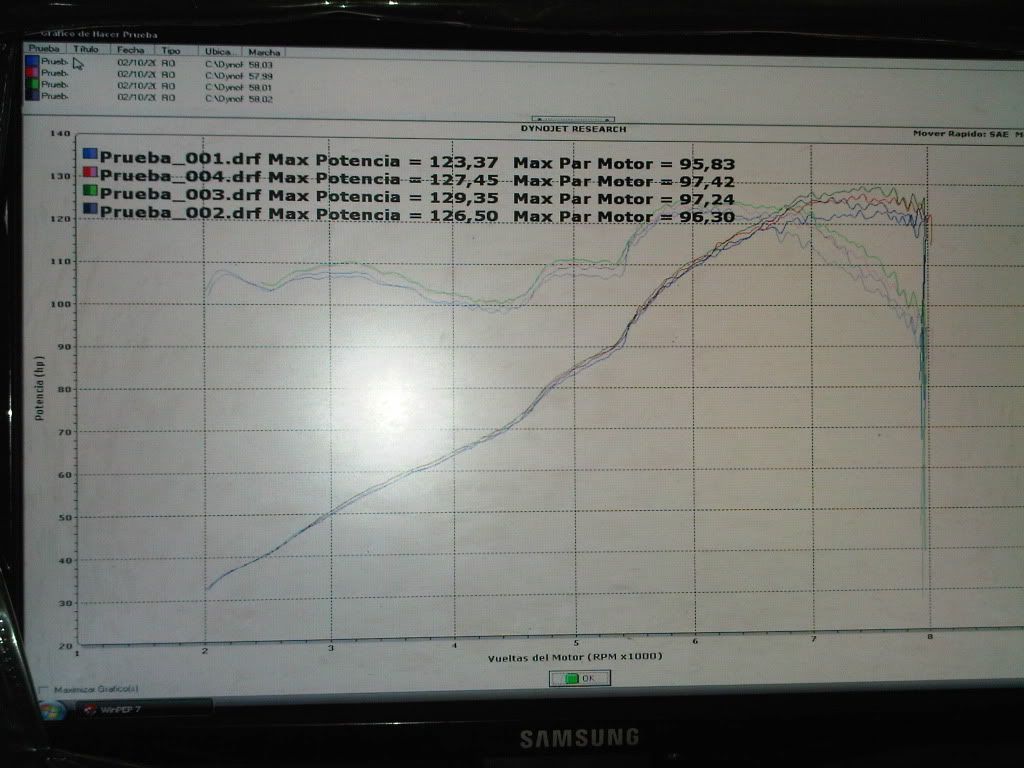

Resultados preliminares:
Civic VTi:
10% mas caballos en Dynojet
129HP Dynojet
117HP Dyno Dynamics

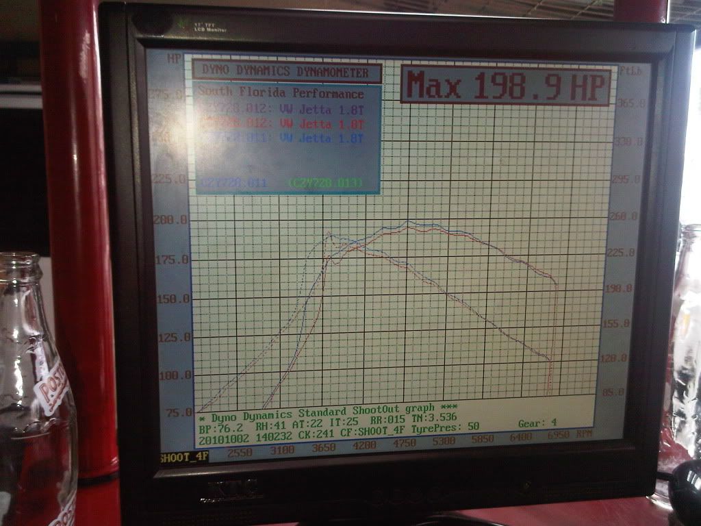

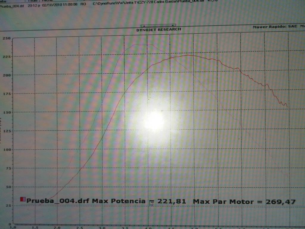

VW Jetta:
12% mas caballos en Dynojet
221HP Dynojet
198HP Dyno Dynamics

Vehículo: Honda Civic VTi VTEC STOCK, Andres Agudelo
J&C
Claudio
Vehículo: VW Jetta 1.8T, Carlos García
DynoJet
DynoDynamics
