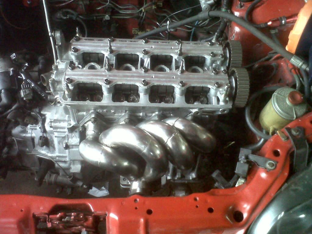

uhhmmmmm no ome habia fijado de este tread y veo que la forma de mi manifold por teoria si deberia servir entonces aki loes dejo una fotico.

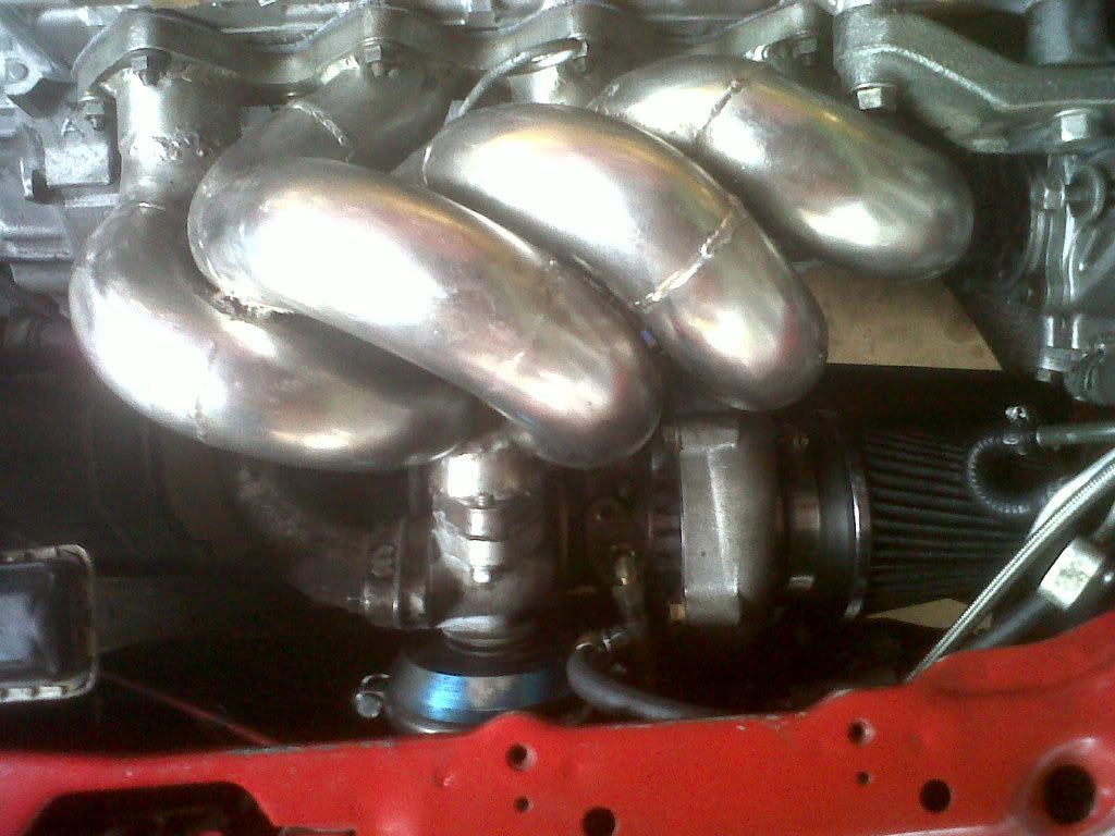

y aki una ya puesto en el motor , les reconozco que al colocarlo senti algo muy minimo de cambios en la forma de cargar el turbo en cuanto a la eficiencia y lastima aki no hay dyno para saber el antes y el despues pero bueno chevere saber teoricamente el proque de las cosas gracias por este tread me aclaro muchas cosas.

Juanka, tu manifold es hecho aca o es traido?

ese manifold lo trajeron de usa si no estoy mal me lo dio ychturbo porke el no lo puso pensando que habria ke kitar la direccion hidraulica entonces le hice una mod para no kitarle la dir hidraulica y listo, aunke conoci a un sr aki en killa hace ams o menos 1 mes y lo baje para ke lo resoldaran y kedo mucho mejor sobre todo en los empalmes
